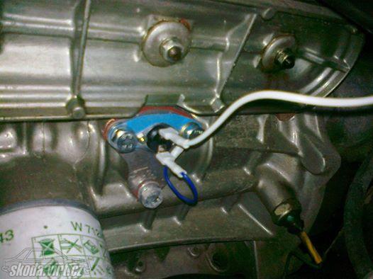

- elektrická benzínová pumpa Facet 574 A pripojená na RJ + kontrolka na palubovke

-> Vrba: termostatický snímač je na 70°, ale rozopne to až pri plne ohriatom motore, znova by to malo zopnúť pri ochladnutí na 50 st. Funguje to dobre.

-> vhml: Termostatický rozpínač. U studeného motora budem prostredníctvom RJ nastavovať iný predstih.
