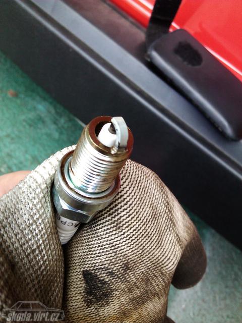

-> minno: Měl jsem tam BKR6EK. Benzín dávám od Shellu 100okt. Auto ještě nebylo na technický až v září tam jede, ale chtěl jsem zjistit zbíhavost na přední nápravě, jestli je to dobře nastavená a je to OK.
Ta komprese je možná jen 10,6 ,protože Saky povídal nejdřív 10,8 a pak 10,6 , tak nevím.

-> Mates 05.05.13 16:48:53: a tie staré sviečky boli aký typ? Podľa mňa sfarbenie OK, ale ako sme tu minule diskutovali, dnes sa už nedá dobre posudzovať bohatosť zmesi podľa zafarbenia sviečok, nakoľko sviečky sa vďaka eko prídavkom v benzíne už tak nevyfarbujú ako za starých čias olovnatých benzínov a benzínov bez eko zložiek, a tak môžu byť úplne čisté nezafarbené aj keď je bohatosť OK.... Moje sviečky po cca 500 km vyzerali rovnako ako táto tvoja nová po 10 km (takisto NGK BCP6ES)..... Na tvoju kompresiu by si už ale asi mal používať BCP7ES...
U vás na STK kontrolujú geometriu?

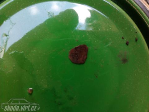

Železo z motoru

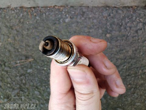

Mates
Nové

Dneska jsme nastavili ventilové vůle 0,30 a 0,40 za tepla. Vyměnil jsem svíčky a dal NGK BCP6ES a zdá se mi lepší chod motoru.Na svíčky jsem zatím najel jen 10km oproti těm předchozím cca 700km. Myslím si, že to chce ještě malinko doladit bohatost.Nebo je to v pohodě.
Na nových jsem hned nechcípnul motor, než zajedu do garáže přes práh,tak to trvá a mají jen těch 10km proto nejsou moc zbarvené,takže se ještě uvidí..
Ještě jsem vyměnil lanko za strunu na plyn a na STK jsem zjistil že je dobrá sbíhavost předku.
Včera vyměněn olej, byl tam nějaký kousek železa cca 3x3mm zahnutý, nevím z čeho to může být.
Ještě doladit pár drobností a mohu jet ladit do kopce předstih a pak snad hurá na Běšiny.
